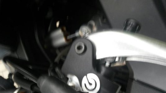

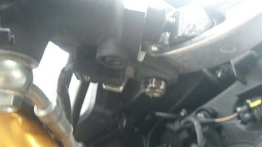

Hallo,ich versuche gerade den Bremshebel zu wechseln.Leider will sich die Mutter nicht von der Schraube lösen.Dreht irgendwie durch.Hat jemand bitte einen Tipp?Sonst "drehe" ich auch noch durch;-).
Gruß Sven
Die Schraube, die den Hebel hält? Hast du in die falsche Richtung gedreht und die Schraube überdreht?
Nein,ich glaube nicht.Die Schraube hat oben einen Imbus und unten eine Kontermutter und die will nicht runter...
Dreh die Schraube mal mittels Inbus in Richtung lose so, dass etwas Druck auf die Mutter kommt und versuch die Mutter dann zu lösen.
