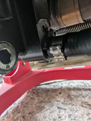

mir ist bei meiner 2020er rsv4 1100 folgendes aufgefallen.
Der Rücklauf vom Ölkühler in die Ölwanne hat eine Art Flansch. Ich wäre jetzt mal davon ausgegangen dass dieser den Schlauch komplett umschließen sollte.
Bei mir fehlt eine Ecke. Ist das so gewollt oder gebrochen? Der Teilekatalog hilft mir hier nicht weiter.
Besten Dank

Okay habe es mit YouTube Ölwechsel Videos abgeglichen. Ist normal so. Dann kommt meine Undichtigkeit wohl leider von weiter oben
Die Nr. 15 hat zwei O Ringe (Nr. 18) zwecks Abdichtung. Vielleicht liegt es doch daran?
Das Öl kommt von weiter oben... Wird wohl alles aus der Kerzenschachtbohrung kommen
