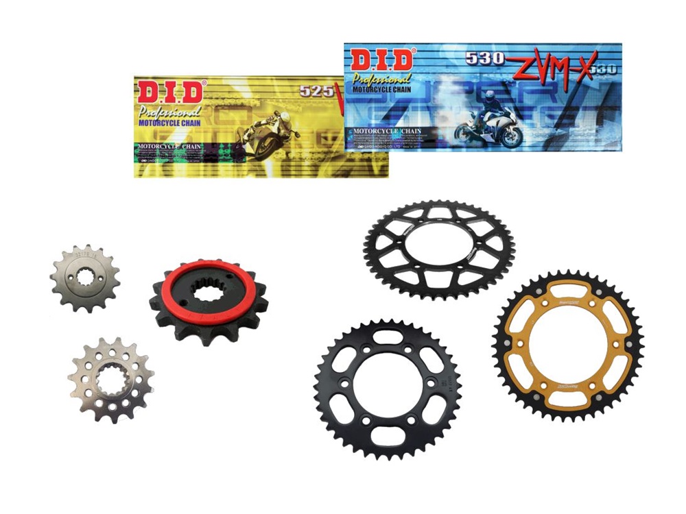

Aber für weniger als 20PS, die da an der Kette zerren, würde ich jetzt nicht so groß drauf schauen. Wie lange möchtest du die noch fahren?
Und so teuer ist das mit ab 63 € ja auch gar nicht:
