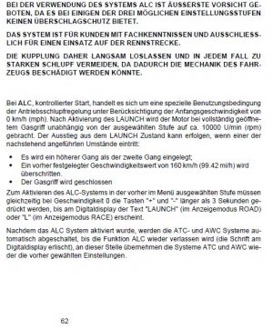

Hallo Zusammen
Ich habe die Suche gequält aber die exakte Anwort leider nicht gefunden. Ich habe herausgefunden, dass die APRC dauern leuchtet wenn das System ausgeschaltet ist. Ist dies auch der Fall, wenn nur ein Teil, in meinem Fall die AWC ausgeschaltet ist? TC auf 4, ABS auf 1, Launch aus.
Nachtrag: Kalibrierung habe ich gemacht.
Ich konnte dies leider nicht mehr testen heute, hatte meine Nachbarn schon genug strapaziert. Ich fahre das Bike nur auf der Strecke. Mein nächster Termin ist der Dienstag, jetzt bin ich etwas verunsichert ob ein Problem vorliegt.
RSV4 RR Race Pack 2015 mit Race ECU und Akra komplett.
