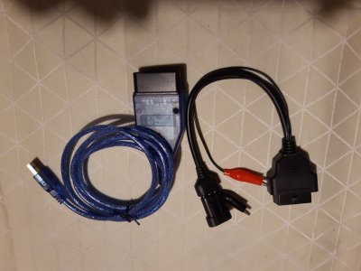

Genau, bei Uwe oder mir hättest du zumindest Hilfe bei der Diagnose bekommen können.
Laptop und Schnittstellenkabel habe ich immer dabei.
Es sind eigentlich dann immer die Sensoren oder Sensorringe. Hatte ich auch schon.
Fehlercode auslesen lassen und beheben.
Welches Schnittstellen Kabel benutzt ihr so?
