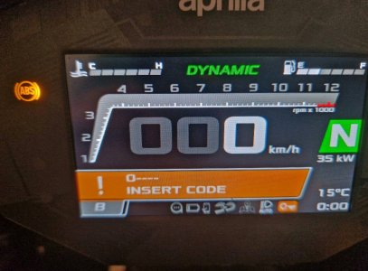

Sobald ich die Zündung anmache kommt Insert Code und er verlangt einen 5 stelligen Code. Das Dashboard ist gebraucht.
Ins Menü komme ich nicht rein. Ich kann nur den Code eingeben.
Jedoch start sie und läuft, aber eben nur für ca. 5 Sekunden.
gibt es Möglichkeiten die wegfahrsperre zu deaktivieren? Oder das Dashboard zurücksetzen?

versuch mal:
Also ich habe jetzt mal versucht nach Ralph seiner Anleitung zu arbeiten.
Leider tutsich im Dashboard nichts. Ich habe nur die Möglichkeit einen Code einzugeben und mehr kann ich nicht machen.
Der Code 00000, hat bei dem Ersatz Dashboard nichts gebracht, aber ich habe heute das alte montiert und blind den Code 00000 eingegeben und sie läuft wieder ohne aus zu gehen.
Habe dann bei laufenden Motor das defekte Dashboard gegen das neue getauscht und sie lief ganz normal weiter.
Aber ich kann halt nicht im Menü rum Switchen.
Der Kabelbaum ist unbeschädigt.
Kann der freundliche so ein Dashboard zurücksetzen?

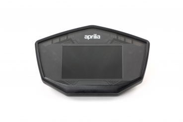

2. Neues Daschboard
Du kannst dir ein neues Dashboard ohne den immobalizer( wegfahrsperre) kaufen. Kostenpunkt 800€
Das wird größtenteils für die Rennstrecke benutzt.
Hier einmal ein Link dafür :)
Den Weg gehe ich wahrscheinlich auch da ich keine Schlüssel vom alten Tacho sowie das alte Tacho nicht besitze.

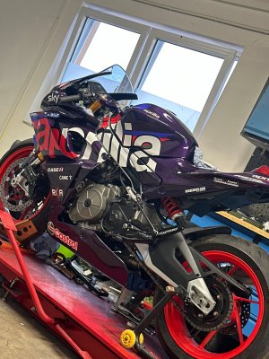

Bin zwar noch nicht ganz fertig, aber das ist der aktuelle Stand 👍🏻
