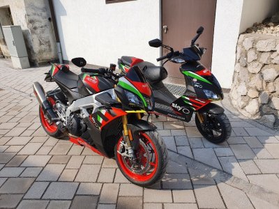

ich bräuchte Hilfe.. vielleicht ist unter Euch der ein oder andere Roller-Spezialist...
Ich glaube.. ich habe meinen GP Replica SR 50 R aus 2020 kaputt getunt :D
Aber der Reihe nach...
Im letzen herbst habe ich mir von Scooter-Attack das Stage 6 Tuningpaket - Kupplung.. Scheibe.. leichte Gewichte,.. stärke Federn.. Auspuff - Alles brav verbaut.. aber dann fing das Fiasko an.
Mit dem Gewichten habe ich herum gespielt.. ebenso mit den Federn.
Ergebnis...
Der Roller zog von Anfang an nicht... kam dann aber auch nicht auf Drehzahl... da dann mit Gewichten herum gespielt...
Er braucht nach dem Start immer ewig bis er auf Drehzahl kommt, sprich.. ich muss so ca. 300.. 400m zum fahren kommen.. aber dann geht er wie Lutzi... dreht sauber hoch.. zieht ab.. und kommt locker in die Endgeschwindigkeit.
Danach die Auspuffdrossel noch raus.. aber das Ergebnis das gleiche.. Er zieht einfach nicht beim Anfahren. Egal was man änderte.
Dachte mir dann... OK.. steck mal wieder den org. Auspuff... org. Zustand drauf..
Siehe da.. das Ding zieht von Anfang an wie es sein soll.. kräft ab.. aber... das aber... er lief dann nur noch 25 km/h.
Also wieder den Stage 6 Auspuff drauf
Jetzt dachte ich.. klar.. Gemischeinstellungen... andere Bedüsung drauf gemacht 68er statt der 53er.
Aber das Ergeniss das gleiche... er braucht einfach 300.. 400m.. aber dann läuft er... aber nun stottert er beim Hochdrehen.
Ich weiß nicht mehr weiter mit der Karre...
Luftfilter ist noch org. - aber ob es nun allein am Luftfilter liegt?
Vielleicht sollte man jetzt in der Kombi die hinteren Federn gegen weichere tauschen????
Hat jemand vielleicht eine Idee was ich noch machen könnte... ich verzweifel langsam an meinen Ideen....
Wenn alles nicht hilft... muss ich den Roller in den Hänger packen und zum Händler schleppen.. die allesamt keine Zeit haben :D
Danke Euch....
