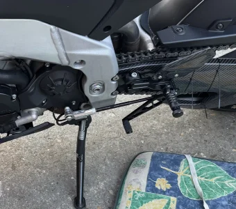

ich habe letztens eine Gilles Fußrastenanlage montiert (Vcr38Gt), seit dem funktioniert der Blippe/Quickshifter nur noch sehr schlecht.
Der QS funktioniert noch einiger maßen aber war auch schon mal deutlich leichter beim hochschalten, nach unten schalten funktioniert eigentlich garnicht mehr, es muss viel zu viel Kraft aufgewendet werden und wenn dann knallen die Gänge auch gefühlt viel zu stark rein.
Muss etwas umgestellt werden oder habe ich etwas falsch montiert ?

irgendwie steht Dein Schalthebel ziemlich tief. Wenn ich das auf dem Foto richtig erkennen kann. Nimm mal eine Verlängerung des Schaltgestänges raus und probiere es noch einmal. An der Elektronik für den Blipper hast Du ja nichts geändert.
Gruß Frank

Schalthebel steht in neutraler Position und hat kein Druck nach oben oder unten, in jedem Drehzahlbereich schon einmal ausprobiert, liegt tatsächlich immer nur an der Gashahnstellung.. :/

da die Gilles Fussrasten anlage eine andere Übersetzung hat stimmt es nicht mehr ganz genau mit der originalen Fussraste überein
Leider kann man das auf dem Foto nicht erkennen,
aber normalerweise ist da ja eine Gewindestange die in den QS kommt und keine anliegende Gewindemuffe.
Eventuell ist dadurch die betätigung eingeschränkt ?
