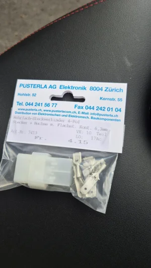

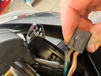

Mich hats letzten Monat leider auch erwischt auf dem Heimweg aus den Alpen. Sie hat jetzt 32'000 km auf dem Tacho. Nach dem Wechsel der Lichtmaschine hat sich nun gezeigt, dass auch der Anschluss der vom Spannungsregler zum Cockpit kommt, durchgeschmort ist. Diesen Stecker alleine gibts leider nicht von Aprilia. Hat jemand von euch eine Idee wo ich den bekommen könnte, oder eine ALternative für Stecker und Buchse? EIn paar habe ich auf Amazon und sonstigen Seiten gesehen, aber nichts Gleiches.
Besten Dank
