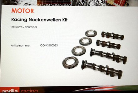

Die Zeit bis Weihnachten ist einfach zu lang. Man hat zuviel Zeit im Winter um Blödsinn zu treiben.
Mein freundlicher Händler hat mir heute angerufen, dass es zur Superstock Kitnockenwelle auch das entsprechende Werksmap gibt mit wiederum je 3 Maps für trocken und nass für meine Superstock-APX-Kitbox.
Naja, da hab ich halt bestellt. Bin mal gespannt was der Prüfstand ausspuckt.
Angegeben werden bis zu 200 PS am Hinterrad bei dem Werkspaket, welches ich nunmehr insgesamt verbaut habe.
Das Frühjahr kann kommen

Ja, die Kolben könnte ich auch bekommen, aber der Eingriff ist mir auf Kosten der Haltbarkeit zu groß. Die Schmiedekolben sollen einen kleineren Brennraum haben, erhöhen also die Verdichtung und das geht wieder auf die Lager usw. Außerdem den kompletten Motor zerlegen, muss ich nicht haben.
Bei den Nockenwellen ist der Austausch relativ einfach, wie Ventile einstellen. Aber man braucht halt das richtige Map danach.
Das geht alternativ zur APX Kit-Steuerung nur über einen PC V etc. Denke ich.

na hast du die Nockenwellen schon eingebaut hast du das selber gemacht oder eine Werkstatt mich würde die Einstellung der Nockenwellenräder interressieren die werden doch aufgeschrumpft oder war das alles schon komplett zusammen gebaut. Wieviel drückt sie jetzt?

Nein, leider sind die noch nicht da. Eingebaut werden die natürlich von einer Fachwerkstatt. Bin dann selber mal gespannt was sie auf dem Prüfstand zu bieten hat.

Aktuelle Info von Aprilia-Racing:
Für die Kit-Nockenwellen braucht man auch die Kit-Kolben. Die Nocken sind etwas länger und öffnen die Ventile weiter. Daher braucht man Kolben mit einer tieferen "Tasche" (Vertiefung) für die Ventile. Sonst würden die am Kolben anstehen, was nicht gut wäre.
Da ich am Motor nichts machen möchte, ist das Projekt zunächst erledigt.
