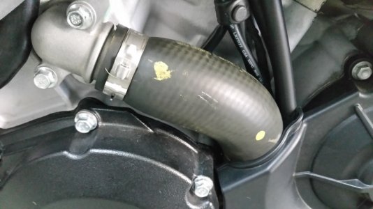

Hallo Forum,
als Bild ein Kühlwasserschlauch an unserer 2014er Tuono.
Meine Freundin meint (ist ihr Bike) der wäre doch etwas stark aufgebläht.
Bild wurde direkt nach eine Ausfahrt gemacht, also heiß.
Es ist nichts undicht, genug Kühlflüssigkeit im Ausgleichsbehälter und die Temperaturanzeige zeigt nichts ungewöhnliches an.
Man kann den Schlauch auch ohne große Kraftanstrengung mit zwei Finger zusammendrücken, also gefühlt nicht übermäßig prall unter Spannung.
An meiner 2015er Tuono ist der nicht so stark aufgebläht.....
Weiß jemand ob das so noch normal ist oder nicht?
Wir haben aber auch sonst nie danach geschaut.....ist Ihr einfach so aufgefallen und jetzt macht Sie sich ein paar Gedanken (ist ja auch gut so.....)
Hallo Orlando ,
bin grad zurück von einer Ausfahrt und hab jetzt auch nach dem Kühlwasserschlauch geschaut , also meiner sieht nicht so aufgebläht aus ( hab auch eine 2014-er Tuono ). Zusammendrücken lässt er sich allerdings auch.
Mehr kann ich dir dazu leider nicht sagen , hab das Moped noch nicht solang.
Gruß Olaf
Ab zu Werkstatt Wolfgang !!!, Normal ist das nicht, wie du siehst hat der schlauch sich oben auch vom sein sitz weg bewegt, Hatten wir auch 2 mal in der Werkstatt, wenn du genau hinschaust, wirds du wahrscheinlich sehen wenn der Motor läuft das der Schlauch sogar an der Ritzel abdeckung druckt ( nicht gut auf dauer ) .
Schlauch und Schellen mussen neu,

Der Schlauch selbst sitzt bombenfest auf dem Stutzen und das nicht nur gerade mal so auf dem Rand!
Ich weiß nicht ob er sich weggedrückt hat, kann sein das dies immer schon so war.
Auf der anderen Seite zeigen andere Tuonos´s nicht diese Erscheinung.
Alle anderen Schläuche weiten sich nicht so......zumindest die, die man sehen kann!!

Update:
Der Kühlerschlauch hat wieder seine "normalen" Abmaße wenn Motor und Kühlwasser kalt sind.
Aber, er ist verhältnismäßig "weich" im direkten Vergleich zu dem selben Schlauch der 1100er Tuono.
Der ist zu 100% aus einem Material bei dem der Gummianteil eine geringere Shorehärte hat.
Kurios ist, wenn man den Motor startet (Kühlwasser ist ja noch kalt) bläht der Schlauch sich ebenfalls etwas auf (so wie auf dem Bild zu sehen....).
Das heißt der Innendruck, wahrscheinlich entstehend durch die Förderarbeit der Wasserpumpe, reicht auch im kalten Zustand aus den Kühlerschlauch etwas aufzuweiten!

Könnte sein, aber das Schlauchmaterial bei der 1100er ist definitv ein anderer.
Das entspricht m.E. weitestgehend dem Material von Kühlerschläuchen aus dem PKW-Bereich.
Ist spürbar fester und läßt sich viel weniger zusammendrücken.
Ich denke das AP das bei den Vorgängmodellen schon festgestellt hat.
Man hat das dann bei der 1100er einfach optimiert!
Bin gestern auch eine kleine Runde zum Silvretta mit knapp 600 km inkl. Sozia gefahren.
Da erinnerte ich mich an diesen Thread, und habe mal nachgesehen.
Der Schlauch von der Tuono war genau wie bei Orlando auf dem Bild aufgebläht, allerdings bündig, also keine Lücke.
