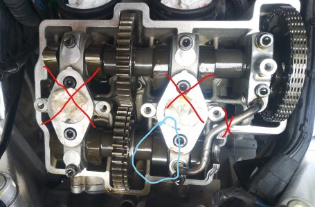

Nachdem ich gestern den beim Luftfilterwechsel auf einen kaputten Schlauch am SAS gestoßen bin, dachte ich mir, messe ich gleich das Ventilspiel.
KM-Stand: 42.000
Werte:
Zylinder 20,210,250,210,22Zylinder 4
0,120,150,150,15
Zylinder 10,150,150,130,12Zylinder 3
0,200,200,150,22
Ein Auslassventil ist deutlich zu eng.
Die vordere Bank hat sich zur letzten Kontrolle praktisch nicht geändert, würde ich dann so lassen.
Hintere Bank Einlass Zylinder 3 nur 1 Hundertstel geringer geworden.
Linkes Auslassventil (blaue Markierung) Zylinder 3 wurde bei 20k laut Protokoll von der Werkstatt von 0,18 auf 0,24 angepasst. Ist jetzt wieder auf 0,15 :cry:
Jetzt hat mich der Ehrgeiz gepackt (gibt ja auch ne ausführliche Anleitung hier im Forum) und ich möchte das Spiel selber anpassen. Würde die Auslassseite von Zylinder 1 und 3 auf oberes Maß anpassen.
Nun die Expertenfrage:
  • Reicht es die mit roten Xen markierten 2 Nockenwellenlagerdeckel und die Ölleitung zu lösen, damit ich nur die Auslassnockenwelle ausbauen muss?
  • Wenn nein: Kennt jemand ne Bezugsquelle für Spezialhaltewerkzeug für das Nockenwellenzahnrad? Alles was ich gefunden habe hat Minimum 10 Tage Lieferzeit.
  • Wenn ein Spiel 2 mal so nachgestellt werden muss, ist das noch im Rahmen, oder muss ich mir da Gedanken um Ventilsitz, usw. machen?
Ja, die zwei Lagerböcke raus reicht. (Fast)
Du musst bei dem kleinen Lagerbock die untere Schraube lösen, weil die die Ölleitung fixiert. Mach das aber zuerst und dann die Schraube wieder fest, dann bleibt die Einlassnockenwelle in Position und du kannst die großen Lagerböcke ausbauen.
Die restlichen Hinweise wie Lagerböcke vor dem Einbau ölen usw. hast du ja sicher im anderen Beitrag zum Ventilspiel gesehen.

Wenn du die hinteren Zylinder in den OT bringst, sind die Nockenwellen ja entlastet. Außerdem passt die Bohrung am Nockenwellenzahnrad (5er Bohrer rein stecken).
Markierungen kannst du setzen, aber im OT stehen die 3 Punkte an den Zahnrädern eh aufeinander, da das ja die richtige Position zum Zusammensetzen der Nockenwellen ist.
Also nein, ich würde den Kupplungsdeckel drauf lassen. (y)
