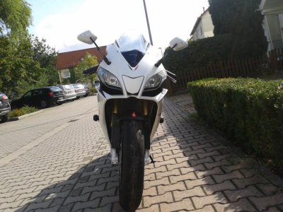

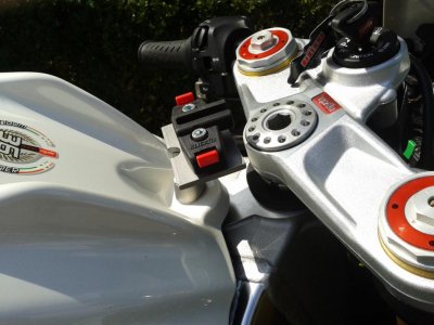

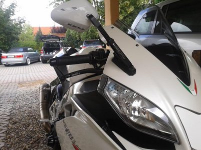

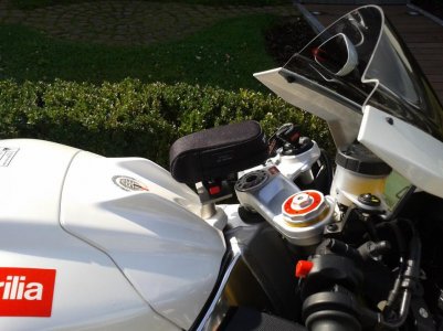

habe mal meine alten Spieglel überarbeitet und eine kleine Tasche montiert. Handy, EC Karte, Zigaretten, Papiere usw. passen rein. Auf der Rennstrecke montiere ich an der Halterung den Laptimer.sp1.jpgt2.jpgsp2.jpgt1.jpg

Spiegel sind vom Gericke, habe sie lackiert und in die Halterung ein Langloch gefräst. In das Langloch dann die LED Blinker Stripe von Polo eingelassen und mit einem Widerstand angeschlossen. Den Halter für die Tasche habe ich aus VA angefertigt, Tasche ist vom Fahrradladen. Gibt schöneres aber es passt halt alles rein was man braucht und bei bedarf kann man einfach eine größere Tasche draufstecken, haben alle die selbe Halterung(klickfix).
