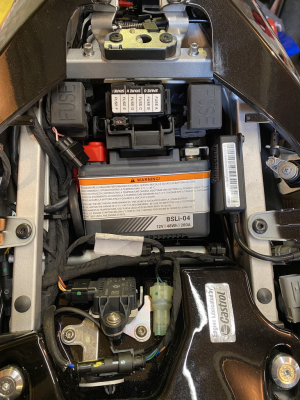

War bei meiner ähnlich. Letztes Jahr im Juni geholt und nach dem Winter total im Eimer. Habe mir auch die oben genannte geholt und Ruhe ist.
