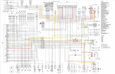

Beim Einbau der Batterie abgelenkt gewesen, nicht aufgepasst und das Luder glatt falschherum eingebaut. Kabel passen so auch besser. Es surrte irgend ein Motörchen - Spritpumpe? Batterie wieder abkeklemmt, richtig angeschlossen, alles bleibt tot. Alle Sicherungen im Sicherungskasten und die 30A Hauptsicherung, sowie 15A Gebläsesicherung durchgeklingelt => alle gut!
Gibt es da noch irgendwo eine Sicherung oder habe ich den Thunfisch gegrillt?

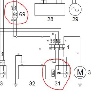

Du hast 3 starke Sicherungen. Wenn die bei (31) Starterrelais defekt ist dann ist auch das Dash stromlos.
Und daran denken dass beim Starterrelais auch noch eine Ersatzsicherung ist. Also nicht die falsche kontrollieren.

wie geschrieben habe ich die 15A + 30A durchgeklingelt. Die 30A #31 habe ich noch nicht entdeckt. Schaue ich morgen, bei meinem Schummerlicht in der Garage bringt das heute nix mehr. Sollte dringed mal die Funzeln, die in der Ecke stehn, an die Decke schrauben, dann würde sich +/- auf der Batterie auch leichter lesen lassen.

Kurzes Feedback, wie bereits vermutet und von Walter bestätigt, es gibt nochmals eine Sicherung! Ich hatte nur die Sicherungen im Kasten, die #69, nicht aber die #31 angeschaut. Die war es dann auch. Ersetzt und alles scheint zu funktionieren.
