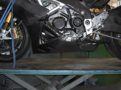

Hallo Bichti, hab Dir mal die Bilder, auf denen man ein wenig sieht geschickt. Das Ganze sitzt unter dem Tank, links am Rahmen unter der Verkleidung, neben der Steuerbox. Es geht alles eng her, aber es geht. Ach ja, die TC Bedieneinheit sitzt am linken Lenkerstummel. Wenn Du öfters während der Fahrt rumfummeln willst, musst Du eine andere Halterung als Borni machen. Ist aber hinterher kein Problem.

Schau mal:
Am linken Lenkerstummel siehst du den Regler für die TC und den Map-Umschalter.

Vielen Dank Fuzguck und Fischer,
das erleichtert einem die entscheidung ungemein wenn es auch leute gibt die genauso vergast sind wie selber einer es ist. In der presse hab ich auch nur gutes gelesen wie sieht es bei euch aus konntet Ihr das system schon mal testen oder wartet auch Ihr auf den startschuß des frühlings, hoffe ich nerve nicht aber lieber frage ich einmal mehr als zu wenig, mir ist lieber ich geb ein bissele mehr aus und habe aber was g´scheites als billig und zweimal gekauft.
Hi Bichti, hab das Ganze jetzt in Cartagena einigermaßen fahren und testen können. Mit der TC ist das so, daß man sich am Besten rantastet und langsam Schritt für Schritt höher stellen, nicht so wie ich, hatte nicht mehr gewusst, wo 0 und 10 ist, denn dafür brauchst eine Lupe. Egal, nachdem ich ein bischen probiert habe, auch mit einem Rutscherle, hats recht gut funktioniert. Merken tut manns so gut wie nicht, sondern siehts nur an den LED´s. Der QS ist voll geil und schaltet astrein, wenn die eingestellte Drehzahl erreicht ist. Als Nebeneffekt ist noch ein richtig deftiges Auspuffknallen. Alles in allem, bin ich mit meiner Investition zufrieden. Ist halt auch eine Kopfsache, so eine TC.
