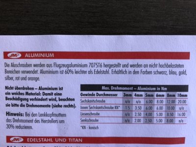

Hallo V4 Gemeinde,
beim Aufräumen meiner Garage sind neue, schwarze Aluminiummuttern vom Pro-Bolt aufgetaucht. Laut Werkstatthandbuch werden die Muttern M 10 für den Kettenradträger mit 50 NM angezogen. Laut der Tabelle von Pro-Bolt bei M10 mit 20 NM. Die was ich hier habe sind mit Steigung 1,25 mm. Weiß auch nicht ob das die Richtige ist.
Hat von euch jemand sowas verbaut und Erfahrung damit ?
Richtig ist Titan muttern zu benutzen und Nicht Alu, Es steht in der beschreibung, Alu schrauben nicht an hochbelastete teile zu verwenden, punkt
Ja und die org Bolzen haben keine 1,25 Steigung würde also eh nicht passen
