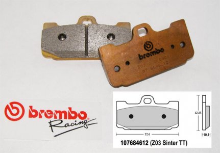

Ich fahr Z04. Die Z03 sollen aber noch länger halten. Habe ich selbst aber noch nicht gefahren.
Die Z03 sind spezielle Beläge für; Racingzangen Endurance P4 32/36 CNC Monoblock (Belag wird mit 1. Stift in der Mitte gehalten / Trägerplatte mit 2 Löchern zur Fixierung an den Radiatoren).
Brembo entwickelte diese Mischung Z03 (ähnlich Z04) für höchste Anforderungen in den verschiedenen Langstreckenrennen.
Spezielle Trägerplatte mit 2 Löchern, passend für die Radiatoren der Brembo Endurance-Racingzangen P4 32/36 CNC Monoblock (973780 / 973781). Für die Brembo Racingscheiben mit 30 mm Bremsflächenbreite!
Aha, 30 mm Piste und andere Sättel. Also auch geklärt. Geht nicht in M50. ;)
Ahaah, doch gut zu wissen. Danke.
Naja eine Vorbild an Übersichtlichkeit ist Telges´ Seite ja gerade nicht. Die Nummerncodes helfen .... manchmal.
