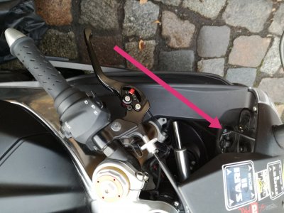

Rechts und links vorne an der Kanzel, einfach abziehen.
Du ziehst das Licht ja nur ab, damit es nicht durchbrennt wenn du es mit Panzertape abklebst (damit beim Sturz keine Teile auf der Strecke landen). Das Fernlicht ist ja nicht angeschaltet.
