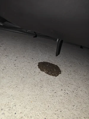

Benzin tropft regelmäßig aus Tankentlüftungsschlauch?!?
Da hier ja ebenfalls Händler sind dachte ich, dass ich die frage auch einfach mal hier stellen kann.

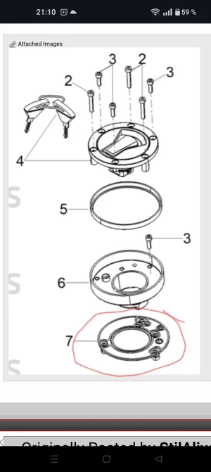

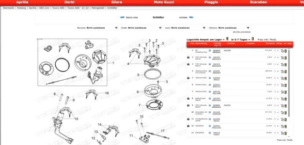

Mach das doch eben selbst, ist nun wirklich kein Aufwand. Dann kannst du auch vorher/dabei checken, ob alle Löcher zur Tankentlüftung frei sind.
Wenn du nicht weisst wie, nimm dir einchfach die Hepco Becker Anleitung zur Hand. Der Aufbau ist fast überall gleich:
Ich hatte es auch vor dann selbst zu machen, da es ja nicht so viele Teile sind.
Ich danke euch für die kompetente schnelle Hilfe.
