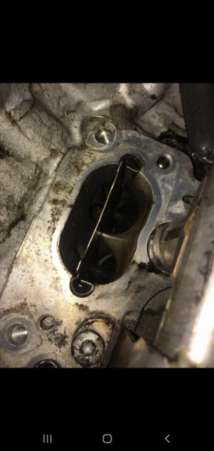

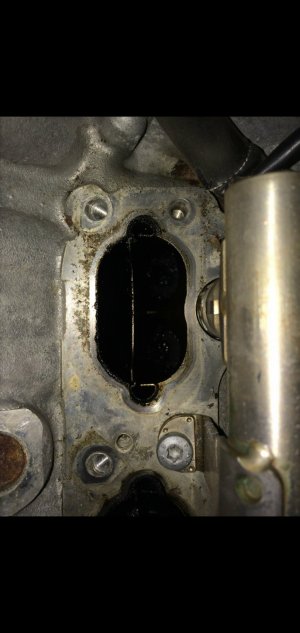

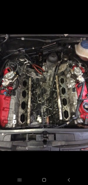

Ich musste bis vor kurzem alle 30tsnd km die ansaugung und ventile bei meinem v8 fsi reinigen , hab nun zuletzt eine wasser/Meth einspritzung nachgerĂŒstet . Schöner Nebeneffekt, paar Pferdchen mehr :) das war aber nicht das ausschlaggebende....
