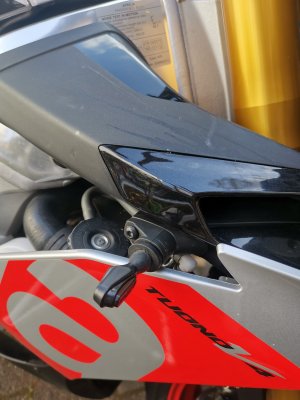

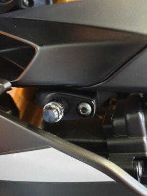

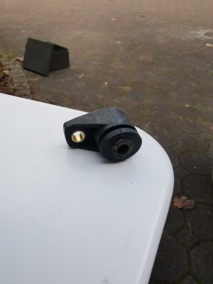

Hi!
Die Blinkeraufnahmen vorne machen den Einbau ohne spezielle Adapter zu ner echten Herausforderung. Alternativ kann man auch die gummierten Aufnahmen der Originalblinker an gewünschter Stelle absäbeln, den Kabelkanal etwas aufbohren und dann das Gewinde der LED-Blinker reindrehen. Das hält super, gibt einen cleanen Look und schützt durch den Flex auch etwas.
LG
Philipp

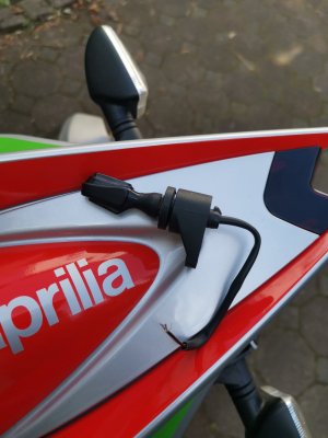

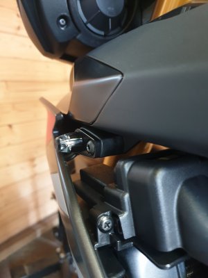

Moin, das mit den absägen hatte ich auch versucht, sieht allerdings sehr bescheiden aus. Hab einfach die Blinker Plättchen von yamaha bestellt und musste nur kleine Löcher bohren mfg Wladi.

Ja, das hab ich am Heck auch mit passenden Adapterscheiben gemacht. Vorne hatte ich aber wegen der Befestigung (Metallmutter vs. Plastikaufnahme vom Lufteinlass) etwas Bedenken. Mit so schicken Motogadget Blinkern wie deinen wäre ich das aber auch anders angegangen :)
LG Philipp
