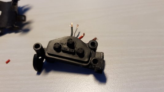

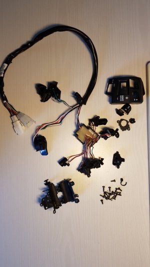

Momentan liegt der linke Lenkerschalter auf meinem Schreibtisch. Ich hatte versucht den internen "Blinkerschalter" freizulegen um eventuellen Kontaktschwierigkeiten auf die Spur zu kommen. Leider sieht es so aus dass, wenn ich weiter zerlege, das Teil direkt in die Tonne treten kann. Das bekomme ich nie wieder zusammengebaut.

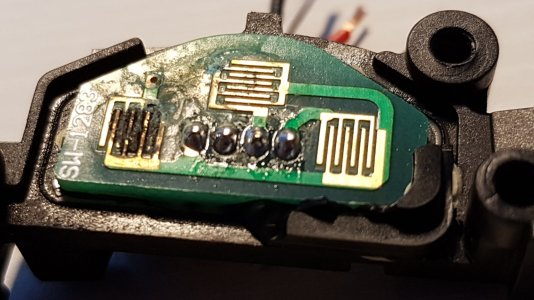

Ansonsten habe ich den linken Lenkerschalter (sx command) ausgetauscht und es blinkt wieder.

Nachtrag: Ich habe den alten Schalter zerlegt. Tatsächlich hat Korossion im Microschalter der Blinkerbetätigung das Problem verursacht.
