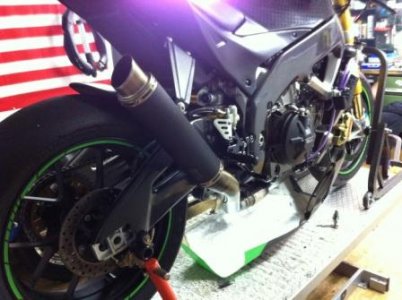

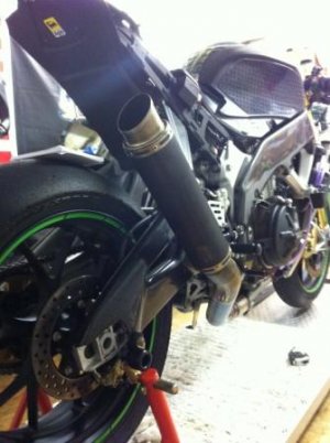

Wie im Titel bereits beschrieben habe ich meinen GP1 modifiziert.
Wie Ihr ja wahrscheinlich alle wisst, beschneidet der Bodis GP1 auf Grund seiner kurzen Bauart die Leistung der "Bella´s".
Vereinfacht gesagt, der Motor kann so nicht richtig ausatmen. lt. Prüfstand verliere ich ca 7PS.
Aber .... der Moto GP-Sound des GP1 ist einfach so geil, dass ich Ihn trotzdem manchmal fahre :-)

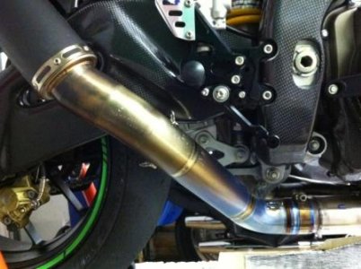

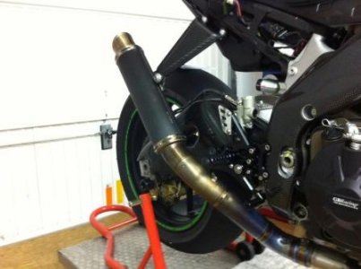

Da das winkelige Anschlussende des GP1 nur auf gesteckt ist, lässt es sich mit etwas WD40 leicht abdrehen.
Zufällig passt nun ein Acra-Kümmerrohr (in meinem Fall ohne Kat) wunderbar zwischen dem GP1 und dem Anschluss hinter der Drosselklappe. Und siehe da. Wir haben wieder eine Abgasstrecke die der original Länge entspricht wo durch "Bella" nun wieder gut atmen kann.

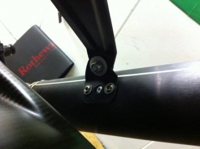

Den kleine Halter am GP1 muss übrigens auch etwas umgeändert werden.
Nach Ostern (4 Tage Rijeka) weiß ich mehr. Entweder gibt´s wieder Leistung oder es war halt nur ein Versuch.

So alle Schäden von Rijeka sind wieder beseitigt und es kann weiter gehen. Kurz gesagt: viel Wind, 2 Tage Regen und dann noch "Bella" die plötzkich nur noch auf drei Zylindern lief. Dank WSC läuft "Bella" aber wieder. Noch mal nach Rijeka? Nee, die 1200km kann man sich echt sparen. Alles oll und baa. Ok das Essen im Fahrerlager ging einiger Maßen aber sonst ...
Aber das Thema hier ist ja der mod. GP1
Dazu kann ich nur sagen.
Die Kiste rennt wie die Sau mit dem Zwischenkrümmer. Der halbe Meter Zwischenrohr hat´s echt gebracht. Nicht nur Leistung sondern auch noch Sound. Ich hab noch nie eine so laute Tüte gefahren. Hölle! Ich hab echt überlegt mit Ohrenstopfen zu fahren.
Kommendes WE geht´s ab nach Brünn. Selbstverständlich ist die Knalltüte dort auch wieder drauf. Mal sehen wie "Bella" dort den Berg hoch kommt.
