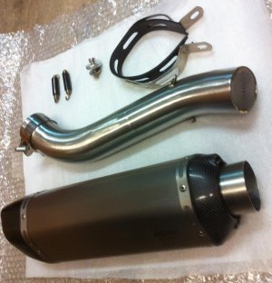

hier mein zwischenrohr, da siehst du dieses metallene "gitter", das ist der kat.
