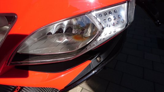

Habe ich heute beim Putzen auch festgestellt :/ Habe eine 2011er Factory, mit gerade mal knapp 15.000 km gelaufen.. schade :(
Hat meine leider auch aber gibt einen neuen Scheinwerfer für 120 Euro

Hab ich bei meiner 2011er factory vor 4 wochen auch festgestellt....hab mir dann übers forum nen neuen scheinwerfer geholt, sehr ärgerlich das ganze, aber da an dem Teil ja sonst nix kaputt geht und die E Preise auch völlig ok sind hab ich ihr das nochmal verziehen...
