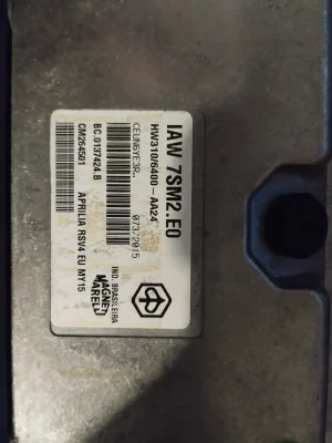

HW310 ist vorhanden
Kann ich die Privat auch anlernen ? und wie ?

Wo in Hessen wohnst? Gern PN. Kann dir eventuell helfen. Falls du zu weit weg bist geb ich dir gleich ne Anleitung. Ist sehr einfach, brauchst nur Laptop und zwei Kabel
Also dann... Geh zu dem Guzzidiag Thread, du brauchst nur den ersten Beitrag. Sprich lad dir GuzziDiag von der dort verlinkten Seite runter, installier den FDTI Treiber (der Link ist down, aber kann man googeln, z.B. hier), schließ die beiden Kabel an, klick im Gerätemanager auf "1ms" und befolg einfach die Anleitung im ersten Beitrag ab "Öffne das Programm "GuzziDiag"", was im Grunde genommen nur das Drücken von 2 Buttons ist. Kabel verlinke ich dir gleich.

Jetzt hast du für die Zukunft auch die Möglichkeit deinen Fehlerspeicher auszulesen oder andere Maps aufzuspielen.
Da du leider doch weiter weg bist kannst du alternativ auch deine Kiste mim Anhänger vorbeibringen, dann kann ich es dir machen. Es klingt kompliziert aber ich verspreche dir, dass es komplizierter ist ein neues Handy einzurichten. Also trau dich ruhig :)
