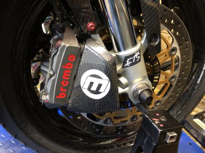

ich kann an ein paar gebrauchte M4 bekommen. Die waren an einer KTM SD 1290 verbaut. Laut Brembo Artikelnummer und Bezeichnung sollten die eigentlich passen.
Jetzt bin ich beim suchen nicht schlauer draus geworden ob die M4 ohne weitere Änderungen an meine Tuono 2013 ABS passen. Oder muss ich da andere Bremsleitungen für haben?
Wäre super wenn ihr mir da weiter helfen könnt.
Danke und >Gruß Frank
Hallo das passt so leider nicht.
Du brauchst ne Leitung und der Rsv4 2014 von abs Modul zu der Zange rechts. Und ein Leitung von Zange zu Zange.
Da passt die alte auch nicht da die Anschlüsse eine andere Position haben.
Was du auch bedenken solltest ist das du dann mit der Serienpume zu klein bist für der großen Kolben der M4.
Ich fahre die Kombi genau auf dem Model mit einer RCS 19!

sehr schade!!
Ich habe die 19er galespeed. Dann fahre ich nächstes Jahr noch mal mit den orig Sattel. Die Pumpe habe ich mir jetzt erst geholt daher war bis jetzt kein Test möglich. Ich hatte in Assen Probleme mit dem Bremsdruck zum Ende des Turns.
Vielleicht ist es ja schon viel besser alleine durch die Pumpe und andere Bremsbeläge. Werde die Kombi dann 2021 probieren. Mal sehen.
