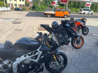

Bin heut Superduke 3 RR gefahren und muss gestehen, das die Bremserei einfach mal genial ist. Absolut geiler Druckpunkt und schön dosierbar.
Dann auf meine 2019er Factory gestiegen und dachte mir...... Man ist das n Unterschied.
Wäre es ohne weiteres möglich, die Stylema von der RSV4 in die Tuono zu packen? Ich glaube die Bremsleitungen sind anders!?

Wie auf den Bilder zu sehen, war auch eine SD 2 am Start mit M50. Auch die bin ich gefahren und die konnte auch nicht der SD3 vom bremsen das Wasser reichen.
