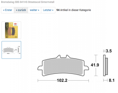

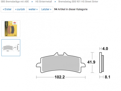

Theoretisch passen die, bei denen ist nur der Belagträger etwas dünner, der Belag dafür dicker. Die Kolben müssen also bei max. Abnutzung etwas mehr weg machen, was bei dickeren Bremsscheiben aber wiederum auch keine Rolle mehr spielt. Ich bin auch schon beide Varianten problemlos gefahren, hier scheiden sich aber die Geister.
Ich denke auch nicht, dass 0,5mm dickere Belagträger den Kohl fett machen. Sattel M50 vs. M430.
Hier am Beispiel SBS
:SBS 841HS Streetexel Sinter ABE.pngSBS 901 HS Street Sinter ABE.png
