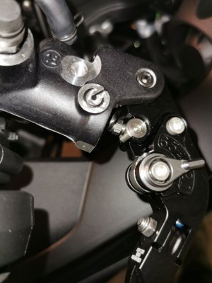

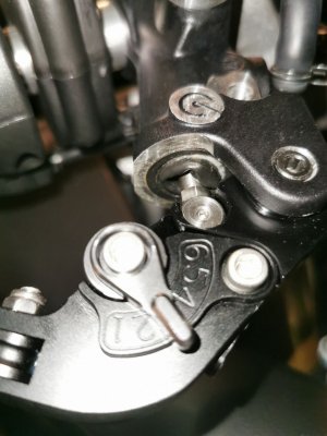

weiß jemand wie ich diesen Bolzen in das Gummi von der Bremspumpe bekomme?
Habe vieles versucht doch habe ich angst das ich wenn ich das Gummi rausziehe beschädigt wird. Siehe Fotos

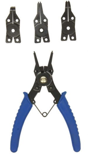

Da gibts doch einen Haufen How To's auf Youtube für die RSV4 bzw, die Tuono. Einfach mal googlen
Hab ich bereits gemacht, da hat er das mit. Einer Zange eingefädelt. Das ging bei mir nicht

Nimm nen 1mm - Inbusschlüssel und nutze das kurze Ende als Haken. Sei aber vorsichtig sonst gibts Löcher.
Hat bei mir bisher immer mit etwas Gefühl funktioniert.
Mit Gefühl die Dichtung leicht auseinander dehnen.

Das einfachste ist, das Gummiteil vorsichtig aus dem Bremszylinder herauszulösen, das geht mit einem
Schraubenzieher und etwas Gefühl ganz einfach. Dann kann man den Nuppel ohne Gewurstel durchstecken
und das Gummiteil wieder in den Bremszylinder einsetzen.
So nun hat das meine Frau gemacht, sie hat es in 15min geschafft :X3:.
Sie benutzte die Zange und hatte bei weitem mehr Fingerspitzengefühl und Geduld. :cautious:

Oh das hätte ich vorher wissen müssen, also wäre es jetzt nicht gravierend schlimm wenn das Gummiteil reißt? Rein aus Interesse, das war meine größte Befürchtung.... Wie sieht es eigentlich dahinter aus?
Wenn Du nicht mindestens drei linke Hände hast, reisst das nicht. Der äussere Teil des Gummis, der in den Zylinder eingelassen ist,
ist wesentlich stabiler als das wabbelige Mittelstück um das Löchli herum vermuten lässt. Der dichtet den Zylinder gegen Staub ab
und man kann den vorsichtig aus seiner Führung im Zylinder heraushebeln, ohne an dem dünnen wabbeligen Teil zerren zu müssen.
Und wie es dahinter aussieht weiss ich nicht, ich hab mir ehrlich gesagt nicht die Mühe gemacht, da groß reinzuschauen 😃
