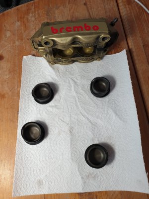

ich habe einen undichten Bremskolben.
Daraufhin habe ich für meine Bella 2010 APCR mit Brembo M4 Bremssattel einen neuen Dichtungssatz für die Kolben bestellt.
Beim zerlegen und reinigen ist mir eine Unebenheit (Mulde,Krater) in der Dichtfläche im Bremssattel (2 von 4 haben es bei einem Bremssattel) aufgefallen.
Auf den Dichtungsringen ist ebenfalls eine Unebenheit drinnen. Zwischen Bremssattel und Dichtring waren an der Stelle Verunreinigungen.
Somit sind meine Bremssättel defekt?
In meinen Augen werden die schon wieder dicht sein, es ist aber eine Frage der Zeit, bis das Fehlerbild wieder entstehen wird.

Für mich sieht es aus, als ob da was oxidieren konnte und dann ausgebrochen ist. Danach hat es sich dann rausgewaschen, zu Dreck gebildet.
Das ist die einzige Erklärung für mich. Streifspuren von Dreck wurden anders aussehen.
