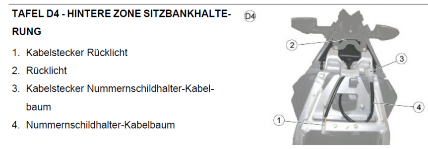

Ich würde zuerst mal die Spannung messen, die hinter dem Rücklichtstecker #1 ankommt. Wichtig ist, unter Last zu messen, also mit gezogener Bremse und angestecktem Stecker, ansonsten kriegst Du keine Spannungsverluste durch hohe Kontakwiderstände mit.
Wenn unauffällig, dann weiter zum Relais. Sollte lt WHB im vorderen rechten Rahmenbereich sein.
