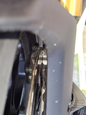

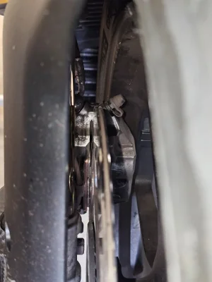

Moin,
das ist jetzt mein 5. Satz Reifen den ich an meiner RSV4 wechsle, also ich bin durchaus routiniert und kontrolliere mich regelmäßig selbst.
Aber irgendwie - und egal wie ich's mache, es ist gerade immer ziemlich gleich, beginnt mein linker Bremssattel außen an der Scheibe zu schleifen, sobald ich die Achse beginne fest zu ziehen.
Es folgen Bilder und ein Video. Was mache ich hier bitte verkehrt? Vielen Dank im Voraus für die Hilfe.
Bin ratlos weil das vorher nie passiert ist und ich mache es eigentlich immer gleich. Mopped ist un- und umfallfrei.
Und die Distanzhülse (in Fahrtrichtung rechts) ist drin. Links hat sie keine, wie bei der RS660.
LG FATMAN

Der Fix: Alles entspannen, auch den linken Bremssattel & den linken Bremssattel von der Felge weg ziehen um den Holm ein wenig auszurichten.
Damit hats perfekt geklappt.

danke, also war ich wirklich falsch, hab aber an der Bremse deutlich mehr luft als auf fatmans bild und ab und an minimales schleifen beim schieben, aber das kann man bestimmt optimieren.
