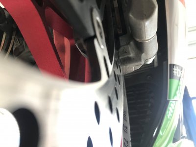

Hallo zusammen,
hatte jemand schonmal das Problem,
dass die Vordere Bremsschreibe und Sattel kontakt haben?
Bei einer fahrt heute merkte ich, dass etwas schleift und bin heim gefahren.
Erst dachte ich vielleicht Dreck in den Bremsbelägen ( Flugrost )
Habe also das Vorderrad demontiert und sah, dass der Sattel leicht schleifen muss.
Egal was ich mache, bekomm nicht mehr Luft.
Laufleistung gerade mal 4000km

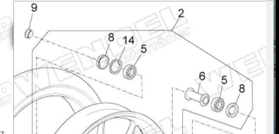

Schau dir mal das "Paket" in dem Rad an.
Wenn der Sicherungsring 14 richtig drin ist wird alles über die Achse nach rechtsgezogen. Und die innere Distanzhülse gibt den axialen Druck auf die Lager vor. Wenn Block dann Block.

Habe nicht gewusst dass man die Lager mit dem Kunststoffhammer beliebig in Position bringen kann.
