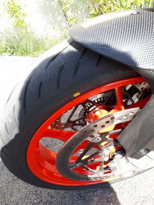

Vorweg, ich bevorzuge einen runden Fahrstiel.
Am Feiertag 1 Mai den S22 350km eingefahren. Hatte so um die 12 Grad, der S22 ist am Anfang noch a bisserl, hölzern aber er kommt dann ganz gut auf leichte Temperatur.
War etwas vorsichtig, da er noch neu war. Aber er hat mir nach ca. 50km ein sehr gutes Feedback gegeben, und mein vertrauen in den S22 wuchs schnell an.
War mit meiner Holden hinten drauf unterwegs, und beim absteigen so ca. nach 100km, mal geprüft wie schräg wir schon waren. Upps, die Kanten waren schon leicht angeknabbert.
Als Vergleich kann ihn nur den SCSP hernehmen, da ich bisher noch keinen weiteren 200er gefahren bin.
Für mich kommt er am Hinterrad an den SCSP heran. Das Vorderrad vom SCSP einen Tacken besser, finde ich. Auch hat der SCSP am Vorderrad mehr Reserven als der S22.
Für mich ist die Reserve, die mir das Reifenbild am Vorderreifen zeigt doch überraschend, aber noch ausreichend.
Der Verschleiß hat mich auch ein wenig überrascht nach 350km hat der S22 von der Anfangsprofiltiefe 5,7mm jetzt noch 5mm. Mal sehen ob das besser wird wenn die Temperaturen höher werden, denke dann wird der Verschleiß auch wieder normaler.
Fazit für mich:
Sehr guter Reifen, Top Einlenkverhalten. Die Schräglagen kommen einem nicht so schräg vor, fand ich. Schlechten Asphalt mag er nicht so gerne, ist aber noch ok.
Mir macht die Pelle richtig Spaß.

Kleiner Nachtrag: Da Bridgestone Erstausrüster von BMW ist, glaube ich zumindest, braucht man als nicht RDC (Reifendruckcontroll) Fahrer leider genau die Gewichte beim Wuchten, was die Dinger wiegen.
Beim Conti RA3 hatte ich Wuchtgewichte, genau Null.
Sorry aber ich möchte sehr sehr stark bezweifeln dass da eine Unwucht in den Reifen eingebaut wird nur weil irgendein Hersteller rdc Sensoren verbaut 😰
Da hat vermutlich eher einfach nicht auf die Wuchtpunkte beim Einbau geachtet. Oder es ist einfach Mal ein Reifen der ein paar Gramm mehr Gewichte braucht.

Da wir nicht zum ersten mal Reifen wechseln, achten wir selbstverständlich auf die Markierungen seitens des Reifenherstellers. Im Bild oben am Hinterrrad kann man auch gut erkennen dass die Markierung -Gelber Punkt- am Reifen und die Gewichte ca. 25Gramm exakt auf höhe des Ventiels sind. Vorderrad wurden auch 25 Gram benötigt. Beim Conti RA3 gab es gar keine Wuchtpunkte am Reifen. Und mir ist auch nicht bekannt das Conti für einen Hersteller Erstausrüster ist. Aber ich kann mich auch irren, aber der Verdacht liegt nahe.
