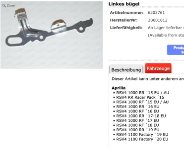

Bei Wendel habe ich folgende SachNr. herausgesucht:
Rechter Bügel: 6112298
Linker Bügel: 6203761
Stimmt das so?

Du musst die Halterungen von der RSV4 nehmen, von 2015-2020 sind die alle gleich, das die Verkleidung (bis auf Dekor) ebenfalls gleich ist.
Egal bei was, immer die Modelle /Beschreibung passende Modelle quer checken.
Oftmals haben die nur andere Teilenummer, weil z.B. die Farbe unterschiedlich ist.
Beispiel Windschild Tuono 2015-2020. Unterschiedliche Preise für das Windschild bei den Baujahren, obwohl ansonsten gleich.
Das ist sinnvoll ja, danke für deine Hilfe :)
