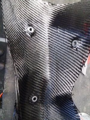

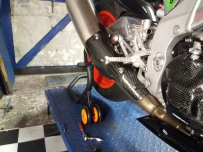

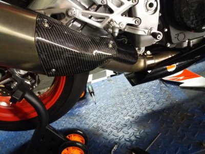

Habe mich mal ans Carbon lamienieren gewagt.
Basis ist die Innenseite der Blechblende.
Erst eine Lage Faser eingeklebt.
Bevor lage zwei reinkommt noch Unterlegscheiben an den Anschraubpunkten.
Also besteht nur aus 2 Lagen (erstmal).
Nach dem trocknen aus dem Blech trennen.
Dann viel schleifen und viel Klarlack.Da ich alle ohne Unterdruck mache sind natürlich viele kleine Luftbläschen da,die aus dem Gewebe gekommen sind.Aber für den Anfang schon mal garnicht schlecht.
Klarlack ist übrigens bis 800Grad Hitzefest.

Top, wenn Überstunden machst kannst hier sicherlich jede Menge verdübeln :-)
Dann bin ich mal gespannt ob das hält. Das Laminierharz sollte auch Temperaturbeständig sein und um diese Eigenschaft zu erhalten muss das Bauteil aufwändig getempert werden. Standard Epoxy Laminierharz hat wenn es getempert wurde ein Temperaturbeständigkeit von um die 100°C. Denke das es im Bereich des Kats deutlich wärmer wird.
Sieht aber wirklich gut aus.
