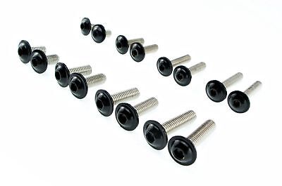

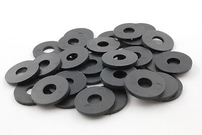

Ich hab die dran...
Innen und Außen.
Mit Kunststoff U Scheiben.

Danke für die schnellen Antworten.
Welche Größe hast du da genommen?

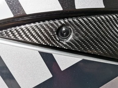

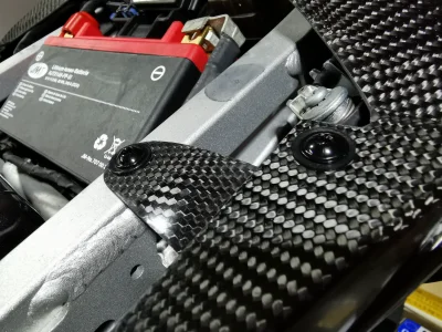

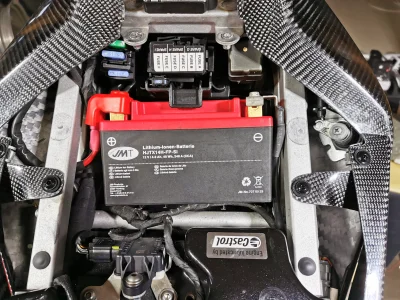

M5x10 passt überall an den Verkleidungsteilen.
Nicht zu kurz, nicht zu lang.
Kein Gammel.
Wollte erst Alu Schrauben nehmen, aber die reißen auch schnell ab und fressen gern fest.
Die Carbonteile sind bei mir aber aus dem Zubehör.
Hab ich glaub bei WSC gekauft.
