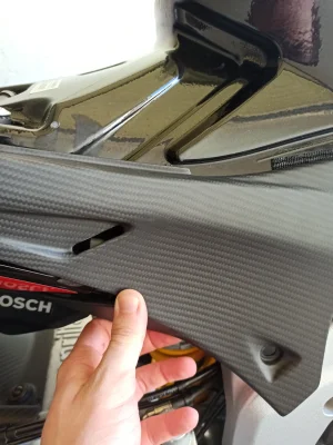

Hierfür habe ich mir unteranderem Carbon Seitenteile von Fullsix bestellt.
Diese bekomme ich aber einfach nicht montiert. Wie auf dem ersten Bild zu erkennen, muss man ja die 3 Nasen in die jeweiligen Führungen bekommen. Bei den originalen Kunststoffteilen ist es kein Problem, da diese so biegsam sind, dass man sie sich wortwörtlich zurechtbiegen kann. Beim Carbon funktioniert dies so nicht, da es ja deutlich starrer ist.

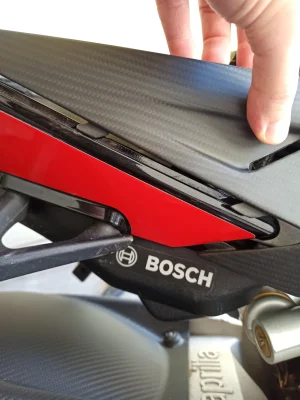

Ich komme mit dem Carbon Teil zudem nicht in die richtige Position, da die auf Bild 2 zu sehende Kante davor am Tank anstößt und blockiert.
Dann kam ich auf die Idee, die hintere Kunststoffverkleidung zum Teil zu lösen, damit ich diese etwas heraus zu mir ziehen kann, um so einen besseren Winkel zu bekommen.

Hat irgendwer hierzu die gleichen Erfahrungen gemacht oder kann mir Tipps geben wie ich das Carbon an die Maschine bekomme?

Normal von vorne nach hinten einfädeln dabei die Stifte in die Löcher. Die Carbon Dreiecke sind auch in einem gewissen Maß biegbar.

Thema fullsix ist die Frage ob das Teil maßlich gut passt. Hatte vorderen/hinteren kotflügel von fullsix bestellt und die haben garnicht gepasst. Erst nach Austausch auf Garantie hats gepasst. Am besten mal Kunststoff direkt auf Carbon legen und schauen obs maßlich überhaupt übereinstimmt.

Zum Thema Fullsix. Vorderen/hinteren Kotflügel habe ich auch von Fullsix. Passt ansich gut bei mir. Hinterer Kotflügel ist allerdings auf der Kettenseite etwas zu breit und liegt auf der Schwinge auf. Kratz oder vibriert aber nicht. Stört mich somit auch nicht wirklich. Wobei ich mal versuchen könnte dies zu reklamieren :unsure:
Die Seitenteile passen soweit ich das beurteilen kann mit den Originalen überein. Musste zwar auf beiden Seiten ein Schraubenloch vergrößern, aber die Form an sich ist in Ordnung.

Ich hab die selbe aus dem Aprilia Zubehör das passt ohne Probleme
Als Abschluss: Die Passform der Seitenteile war schlecht und mir wurde eine Ersatzlieferung zugesagt. Nachdem ich jedoch 5 Wochen lang und auf 3 E-Mails keine Reaktion des Vertrieblers bezüglich Lieferzeit und der Bitte um Zusenden der ABE erhalten habe, schicke ich die Teile im Gegenzug für mein bereits gezahltes Geld zurück.
Immerhin bin ich dadurch schlauer geworden und weiß nun welchen Onlineshop ich in Zukunft meiden werde 😉
