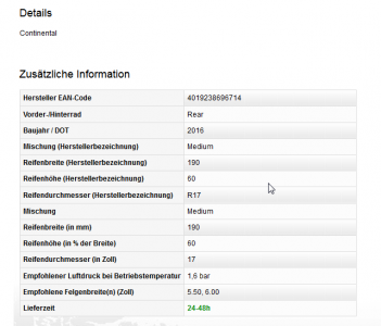

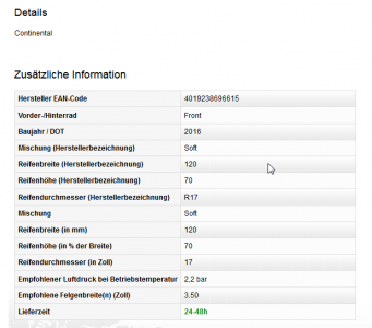

Die Bs und Pirelli Drücke sind zu hoch...ggf. Sind es die Conti dann auch. Ruf den wolle von GP reifen an...der weiß Bescheid und hat vernünftige Preise.
Markus das ist nicht ganz richtig
Dort hat der 200 V02 die Empfehlung 1.1kAlt. Und 1,5 heiß.
In der Liste hier steht was anders
Der v02 Medium braucht in 200 1,5 heiß...laut Wolle - steht auch so auf der Seite. Und das passt. Sobald du höher gehst sieht der Reifen schlechter aus (zumindest bei mir).
Hatte ich so ja auch geschrieben 1,5 heiß
Wolle(gp reifen) sagt das aber auch bei soft und Medium
Bin bis jetzt immer den Tipps von Wolle gefolgt. ( und werde das auch weiter machen )

Rudi, nun musst du uns aber wenigstens auch sagen was der Wolle empfiehlt.
Conti Slicks Vorne Soft - schätze 120 / 70
Hinten Medium - schätze 200 / 60
