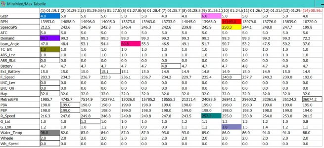

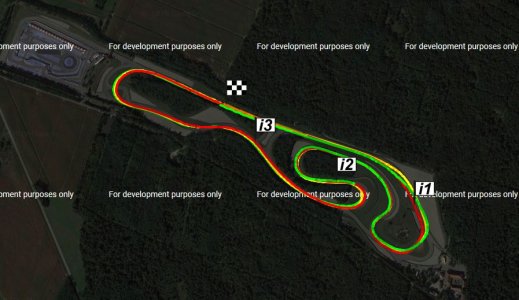

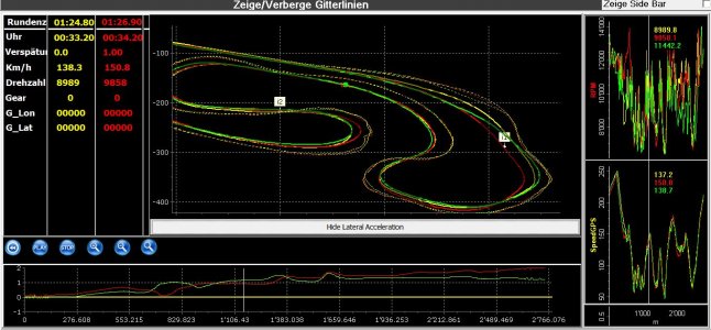

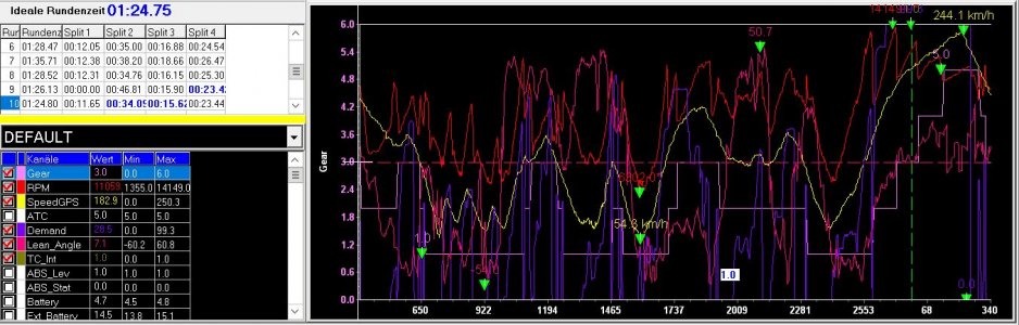

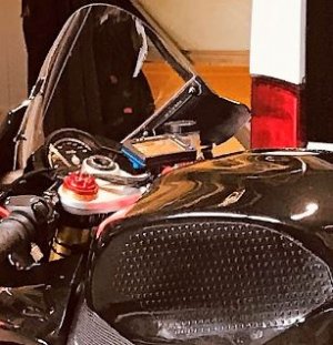

Starlane Laptimer bieten mit der DigiRace MMX-Software und der optionalen Canbusanbindung relativ viel fürs Geld. Ob es aber schneller macht ist dann doch eine andere Frage :)

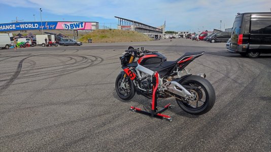

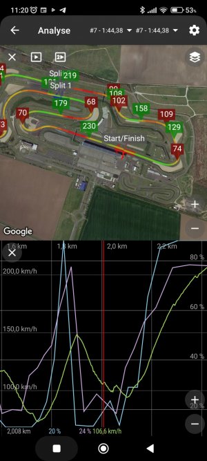

Hier das Fazit:
Oschersleben ist durch. 1 Tag nur 2 Turns gefahren, weil es Bindfäden gepisst hat und für Ende Juni mit 13°C erbärmlich kalt war.
2. Tag dann wieder Sommer und damit auch direkt bessere Laune.
Die Datenaufzeichnung funktioniert grundsätzlich gut. Nur muss ich noch "schnelle" OBD2 Kanäle für die Drosselklappe und den Gasgriff wählen. Gerade sind die Abtastraten dafür zu gering gewesen. Sieht man in dem Screenshot.
Ich selber bin nicht an meine "normalen" Zeiten gekommen. Einer meiner Mitfahrer hat sich am 2. Tag morgens direkt abgelegt. Sowas fährt bei mir dann immer im Kopf mit.
Dazu kam noch, dass die Tuono wieder sporadisch beim Rausbeschleunigen aus dem 3. Gang ganz komisch Leistung weggenommen hat. Das hab ich dieses Mal auf Video. Ich bin gespannt was ihr dazu sagt. Muss es aber noch aufbereiten.
Am Ende der Veranstaltung gab es 50 Minuten Open Track. Das war richtig geil. Bin die durchgefahren und hatte mega Spass!
Der Metzeler TD ist bei diesen Zeiten weit weg von seinem Limit und sieht nach 270 gefahrenen KM noch ziemlich frisch aus. Der reicht mindestens noch für 3 wenn nicht eher 4 Tage Rennstrecke.
