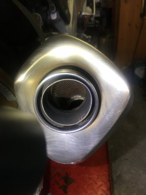

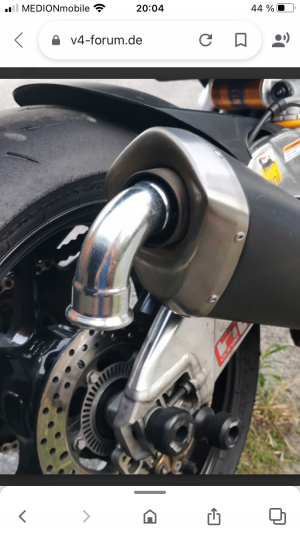

Ich fahre mit meiner Tuono V4 2013 ABS nach Groß Dölln und mache mir etwas sorgen ob das mit der Lautstärke passt. Auf der Plakette steht 99 db. Mit dem gekürzten Pott habe ich
etwas über 100 db. Ein paar User haben sich das 90 Grad Röhrchen aus dem Sanitärbereich dafür passend gemacht.

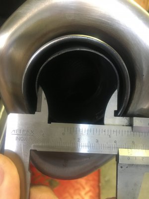

Was mich jetzt nur stutzig macht ist, das sie ein 42mm Rohr genommen haben und ich habe ein Endrohr mit dem Durchmesser von 48mm. Das passt doch nicht.
Gibt es verschiedene Endtöpfe? Ich kann auch ziemlich tief mit der Taschenlampe reinleuchten????? :rolleyes: Ist das so original??
Danke schonmal für eure Tips. Möchte nur nicht das die mich nicht fahren lassen!! :unsure:

Ja, das ist original, dass dir nur die Klappe die Sicht auf die Ventile verwehrt. Deswegen ist die Ventilspielkontrolle auch so aufwendig.

Da der Schall nach unten geleitet wird soll der Auspuff bei der Messung ca 2-5 db leiser sein. War im Forum schon mal das Thema.

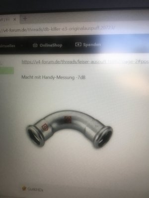

Da hole ich mir doch lieber für nen 20iger das Röhrchen. Es geht mir nur noch um den Durchmesser.
Das Foto zeigt das Röhrchen mit ca 42mm
Ich habe bei mir 48mm gemessen. Das irritiert mich noch!!!!:unsure:
Bist du sicher, dass der Schnorchel aus dem Sanitärbereich ist? Kenne ich von einem Freund, jedoch ist das Teil nicht von der Sanitärersatzteilkiste.
Gruß Stephan
Gruß Stephan
Ich habe das durch Zufall im Forum gefunden.
Dann hast Du Deine Frage doch selbst beantwortet. Wenn der Ausgang 48mm hat brauchst Du auch einen Bogen mit 48mm Durchmesser ;)
Stimmt!!:LOL:
Dann muss es ja verschiedene Pötte geben die gleich aussehen aber unterschiedliche Endrohr Durchmesser haben. Hätte ich nicht gedacht. :oops:
Bei meiner 2012 Tuono 1000 v4 ohne abs ist der Querschnitt am Endrohr geringer als an dem 2013 Modell mit abs.
@wizzard ,welcher leiser ist, kann ich nicht beurteilen. Ich habe das Motorrad nicht mehr. Ich weiß nur, als die Firma WSC Neuss einen Schnorchel für die E3 Auspuffanlagen entwickelt hat, passte dieser nicht an mein Modell, da der Querschnitt des Endrohres zu klein war.

Meine 48mm ist schon ein blödes Maß.:cautious:
Dann besorg Dir doch einfach nen günstigen Ori-Topf und steck den dran. Ist vielleicht einfacher als erst groß zu basteln.
