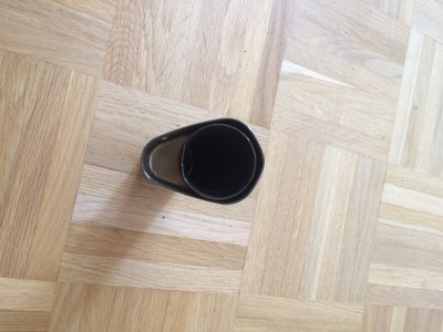

DB Killer Akra Hexagonal 42mm
Bengel
hat wirklich was drauf...
DB Killer für Akra Hexagonal 42mm
45.-

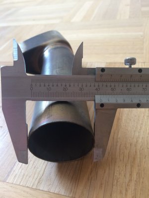

Bei Röhren wird immer der Innen D angegeben.
Sprich: Innen D 40mm
und das am Ausgang, nicht am geweiteten Eingang des Eater.
Bei Akra wird dieser Eater mit 38 mm angegeben, größer gibt es nicht.

Sobald man irgendwas verbaut was von Akra nicht zugelassen wurde es es automatisch ein manipulieren der Auspuffanlage -> illegal. Da kann die Kiste auch um 10dB leiser werden, das spielt keine Rolle.
Edit: Achja, ein paar Millimeter mehr Querschnitt sind schon deutlich hörbar. Wird definitiv lauter.
In den Akra Hexagonal Töpfen ist schon der größte Eater mit 38mm Auslaß verbaut.
Mehr gibt es nicht.
Einzig das kürzen bringt etwas mehr Lautstärke ist aber wieder illegal
