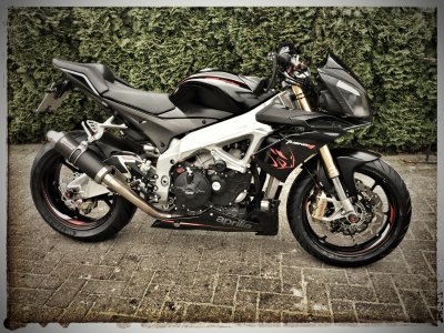

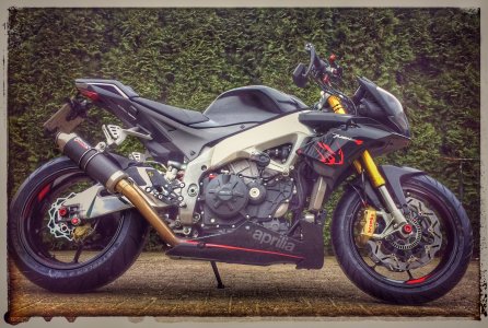

Dem (meinem) Ideal ein ganzes Stück näher
Apple
gehört zum Inventar
Aprilia Tuono V4 APRC ( eine wie Keine)
2012
So weit so gut :)
Folgende Veränderungen sind bisher eingeflossen:
MIVV GP Auspuff,
Sitzbank Tuono 1100 R
Lenker Tuono 1100 R
Kurze Riser von Federleicht
V-Trec Brems und Kupplungshebel
Probrake Wavescheiben vorne
Brembo Radialbremspumpe 18
Leichte Bremscheibe hinten (Förster Motorradtechnik)
M4 Zangen vorne
Probrake Stahflex Bremsleitung vorne
Lighttech Fußrastenanlage mit Reverseschaltung
Kellermann Rombus Blinker
Rizoma Kennzeichenhalter
Highsider Lenkerendenspiegel
LiPo Batterie
Carbon Tankcover
Carbon Seitenteile
Felgendekor von Louis
Federbein von HH Racetech
LSL Rahmenschützer
Lightech Achsprotectoren
Lightech Öleinfüllschraube
GBR Protectoren für LiMa und Kupplung
Gilles Schaltwellenverstärkung
RSV Bug
....... das müßte es in etwa gewesen sein.........
Ich. Habe die Fotos heute mit dem Handy gemacht........ in Kürze folgen noch (ich hoffe) bessere Aufnahmen mit der großen Kamera.
Schick die Gute!
Mir persönlich sagt die 1000er am meisten zu.
Der Auspuff gefällt mir nicht so 100%ig,muss er aber auch nicht.
Schönes Bike!
Gruß Tim
Da fehlen nur noch die unteren Verkleidungsecken aus USA.
Habe den Auspuff auch noch liegen, da ich erst einmal wieder den originalen dran habe, klingt und fährt einfach geiler.;)
...... ja, da muss noch was an de Ecken passieren; leider gefallen mir die bisher bekannten Lösungen nicht wirklich und sind in meinen Augen auch zu teuer. Ich arbeite zZt. noch mit einem Kumpel an einer etwas anderen Lösung - müsste bald fertig sein und dann kannst du mal schauen ob es gefällt ;):)
Na da bin ich ja mal gespannt
Wow, sieht sehr gut aus!!
Die schwarze 1000-er ist ne gute Basis für optische u technische Akzente....
Was für Ecken aus den USA?
War in dem Beitrag unter Suche irgendwo beschrieben.
Sehr sehr schönes Bike, alles sehr stimmig. Mein Respekt(y)
Und was ist der Unterschied zwischen Plain und Twill?
Körper oder Leinwandbindung, ich würde mir von den Amis aber auch nicht zuviel erwarten. Ich hoffe das sich hier im Forum die eine oder andere Gelegenheit entwickelt.
