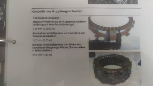

Aus dem RSV4 WHB: Die Stärke der einzelnen Scheiben ist leider nicht angegebenen.
Eventuell ein Problem mit dem Öl was Du fährst............ansonsten muss man die Dicke Messen..............Mindestverschleissgrenze des Gesamten Pakets (Reibscheiben und Stahlscheiben ist 47.6 mm)...................wenn Du da drunter bist = Tauschen.
