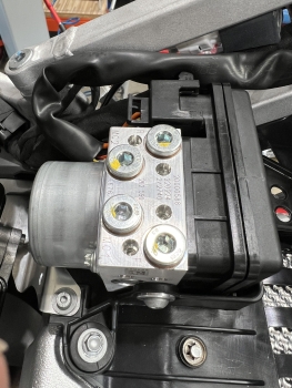

Hab mir Samstag eine Tuono 2016er Modell geholt. Nun zu meiner Frage!
Ich habe vor direkte Leitungen auf die Bremszangen zu legen so wie ich es bei meiner Yamaha (RN65) auch gemacht habe.
Dort ging es ohne Probleme einfach den ABS block drin zu lassen und einfach blind zu machen.
Geht das hier bei der Tuono auch oder gibt es da irgendwas wie einen Emulator den ich unbedingt brauche um das umzurüsten?
Sorry wenn es dafür hier schon einen Eintrag gibt zu den Thema,habe nix gefunden dazu.
Danke schonmal und LG.
Was gibt es von l2m? Eliminator? Brauche ich den unbedingt oder geht es auch ohne?
Da hat es das Zitat geklaut! Eliminator gibt es von I2M. Ist deutlich leichter.
Ansonsten einfach Stopfen rein und fertig.
