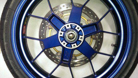

Ich habe mal angefangen und ein paar erste Teile kreiert. Distanzen mal anders. Mein Gedanke, möglichst wenig von den Dingern unter der Bremsscheibe sichtbar lassen. Evtl. lasse ich die Teile noch schwärzen.
Da der Bremsring sich bei Wärme ausdehnt, ist ein guter Formschluß mit dem Innenteil eh in Frage gestellt. Und damit auch die Wärmeableitung in die Felge.
Ausserdem sitzen genau dort die Radlager. Ich kann mir nicht vorstellen, dass man dort eine große Wärmeausdehnung in Kauf nimmt.
Da kann m.E. nicht viel Hitze ankommen.
Anhang anzeigen 11492 Anhang anzeigen 11493
Ich weiss nicht so recht ob das der Renner ist solche Dinger unter die Bremsscheibe zu machen.
Maschinenbautechnisch ein Tiefflieger würd ich sagen. Da geht ja nichts mehr mit Pressung durch die Schrauben.
Ich bin jetzt schon so alt geworden. Bei so lebenswichtigen Teilen wie die Bremse würd ich die Finger weglassen. So schön wie es auch aussieht.
