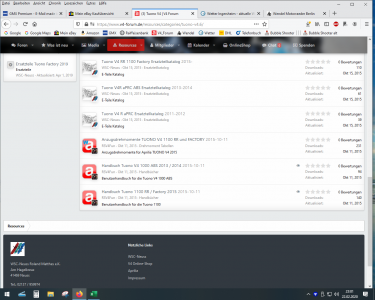

120 NM hinten 80 NM vorne ! Lade dir hier mal das Werkstatthandbuch runter.
Vordere Gabelklemmschrauben unten 10Nm maximal 12Nm
