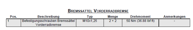

Schrauben Bremsättel ( Laut Factory WHB 50N )

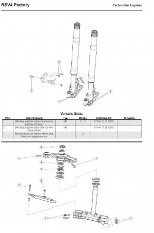

Also an der Factory sind es 12 NM.
